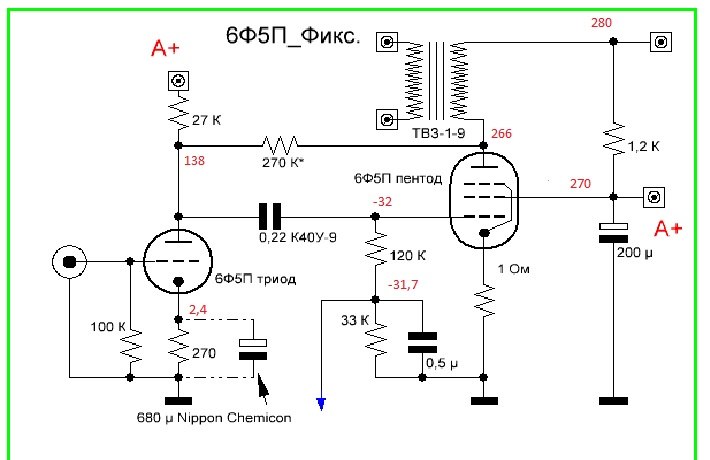

Добрый день.
Сделал макет по предложенной схеме. Выходной трансформатор ТВЗ-1-9, мощность до клиппинга получилась 2,25Вт, THD после настройки 2,2% на мощности 1 Вт. Не знаю на сколько это плохо или хорошо, опыта нету :) Снял карту напряжений, получилось так.
Немного напрягает напряжение смещения, там -33в, при этом ток анода 40ма (вроде такой он должен быть). Это в обще нормально? Измерял я и в точке соединения 120к и 33к, и на самой сетке. Вольтметром 100МОм. Я так понимаю, повышенное напряжение смещения из-за повышенного напряжения на второй сетке тетрода. Я вижу, напряжение второй сетки тетрода, выходит за паспортные пределы. Так должно быть или нужно что-то менять?
Заранее спасибо.
 Заголовок сообщения: Re: 6Ф5П пентодный однотактный
СообщениеДобавлено: 28 июл 2026
Зарегистрирован: 16 июн 2010
Сообщения: 3295
Откуда: г. Киев
Мощность, рассеиваемая на аноде пентода, не должна превышать 9 ватт. Вычисляется как произведение напряжения на аноде и тока покоя. В данном случае 266 х 0,04 = 10,64 ватта. Необходимо увеличить напряжение смещения для получения тока покоя 9 : 266 = 0,034 (то есть 34 мА). Если у вас имеет место иное напряжение на аноде, пересчитайте эти величины.
Здравствуйте Дмитрий. Напряжение на аноде как раз именно 266в, мощность таки да, выше чем надо, но вопрос в том, что лучше сделать, поднять напряжение смещения (оно и так уже -32в) или может снизить напряжение на второй сетке, что бы снизить ток анода? Дело в том, что напряжение на второй сетке хорошо так, выше паспортного.

Предпочтительно снизить напряжение на второй сетке и после этого проверить рессеиваемую на аноде мощность.
