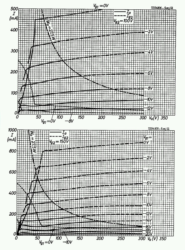

Так, собственно, в этом направлении и действуем, но, поскольку отсутствуют кривые для смещения ниже -30 вольт, поэтому сетку вправо можно "достраивать", а можно и не достраивать. Все равно ведь построения в этом случае являются лишь "прикидочными", что мы и обсуждали.
Это ВАХи E130L SIEMENS.

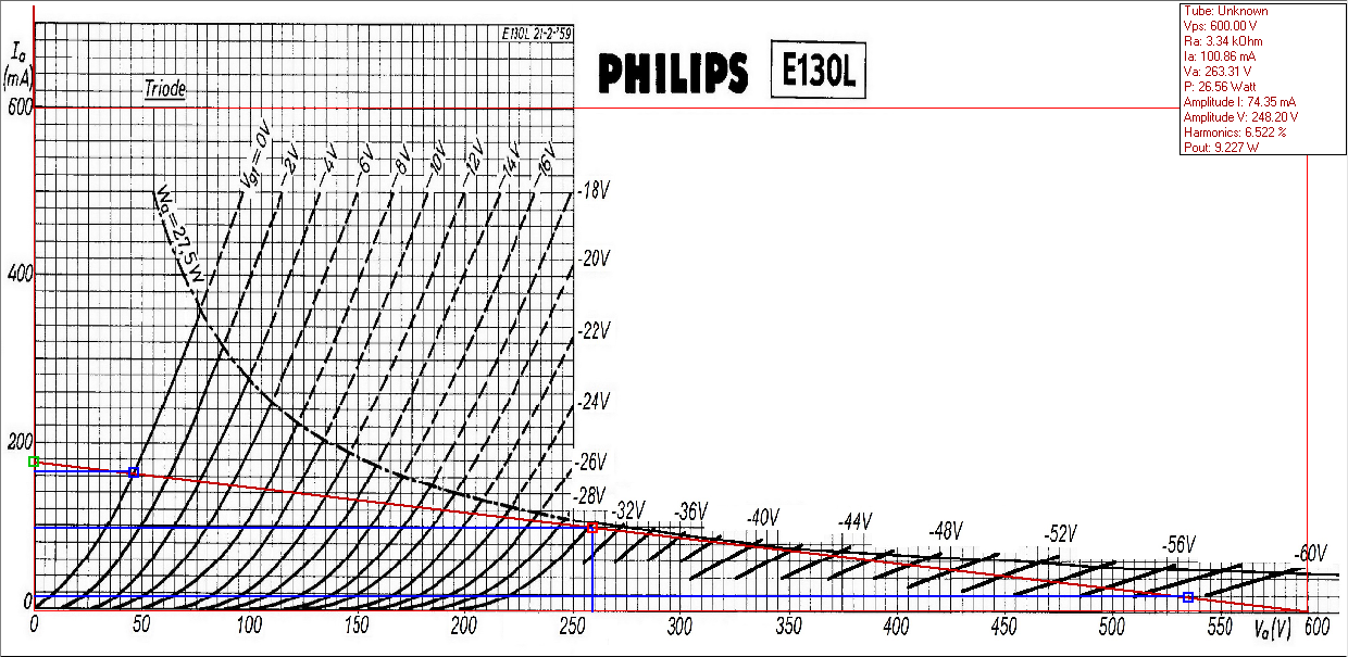

А так? И далее программой TubeCurve...
Светлана. Продлить ось напряжения не проблема, а с ветвями ВАХ, что делать? По какому принципу их моделировать? Особенно, если заметна нелинейная веерность кривых с увеличением Ua.
Дмитрий, согласитесь, что при таком расчете, риск попасть "пальцем в небо", т.е. получить нужную мощность при 15% THD (например), весьма значителен.
Для попадания "в точку", очень желательно снимать ВАХи реальных ламп, из тумбочки. Которые собираетесь поставить в УНЧ. Тогда будет результат максимально близкий к расчетному, имхо.
Именно по этим https://www.audioportal.com.ua/forum/do ... &mode=view ВАХ (new tube) мне удалось рассчитать и практически подтвердить режим, озвученный выше.
Прошу обратить внимание, как отличаются ВАХ новой лампы и б/у. Что уж говорить о лампах разных производителей.
Хотя, навскидку, ВАХИ E130L Philips и Siemens довольно близки. Надо уточнить расчетами.
Сергей, так мы с вами говорим оно и то же, ведь я выше отметил:
LinuxManiac писал(а):
...Все равно ведь построения в этом случае являются лишь "прикидочными"...
Можно назвать их и "пальцем в небо". :D
В свою очередь, за режим 300В - спасибо. Есть у меня две штуки 300B от JJ. Интересно будет сравнить с вашими параметрами и сопоставить режим.

Charm писал(а):
Согласно советам Лихницкого Ra более 2, а зачем 3Kom в 10 раз?
Советы Лихницкого применимы в некоторых случаях, иногда - лишь умеренно и с оговорками, а нередко - и вовсе неуместны. В любом случае, его советы - не догма.
Ra=3k для лампы E130L в триодном включении выбрана исходя из картины ВАХ, и эта величина анодной нагрузки, как показала практика, себя оправдала.
А именно: на нагрузке 4 Ома неискаженная выходная мощность получилась 7 ватт вместо 4,5 ватта согласно приведенному построению для Ra=1k12 (и это 4,5 ватта теоретически/идеально, на самом деле будет меньше).
В итоге: труды Лихницкого читаем все, но думаем, принимаем решения и проверяем на практике сами.

Уфф.. Думал глаза сломаю, высчитывая клеточки. На точность не претендую. Кривые выше -30в располагал исходя из общей тенденции "раскрывания веера". Реальные ВАХи и расчеты, наверняка будут иными. Снять 9вт маловероятно, а вот 7..8вт - скорей всего, возможно.

Сегодня на свежую голову посмотрел вчерашнее творение, нашёл пару неточностей, с учётом которых, THD при Pmax должны стать меньше 5%.
Лампа на разу не кривая, а низкое Ri обещает отличное управление АС, даже без ООС.

В первом приближении, вот, что получается при Ra=2k5 и смещении -15 вольт. 9 ватт. Примечательно, что амплитуда входного сигнала всего 5 вольт, т.е. действующее значение 3,5 вольта! :shock:
Я до сего момента не задумывался о "родном" включении E130L, но, как мне представляется, у этой лампы очень хороший потенциал. Буду пробовать.

Интересно. Посмотрите, пожалуйста, Ri в рабочей точке.
Есть только МИГ, между прошлым и будущим.
Именно он, называется ЖИЗНЬ...
 Заголовок сообщения: Re: Однотактный на E130L
СообщениеДобавлено: 14 мар 2020
Зарегистрирован: 16 июн 2010
Сообщения: 3295
Откуда: г. Киев
Приблизительно 16 кОм.
