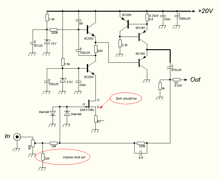

Здравствуйте! Подскажите пожалуйста, какие детали в данной схеме усилителя надо подбирать строго парными, а какие не обязательно. Собираюсь покупать детали для изготовления.
Creek OBH-11.

Какие пары имеются в виду? Усилитель однотактный, охвачен общей ООС. Ничего подбирать не нужно, установить ток через полевик 3ма и вся настройка.

Спасибо!
