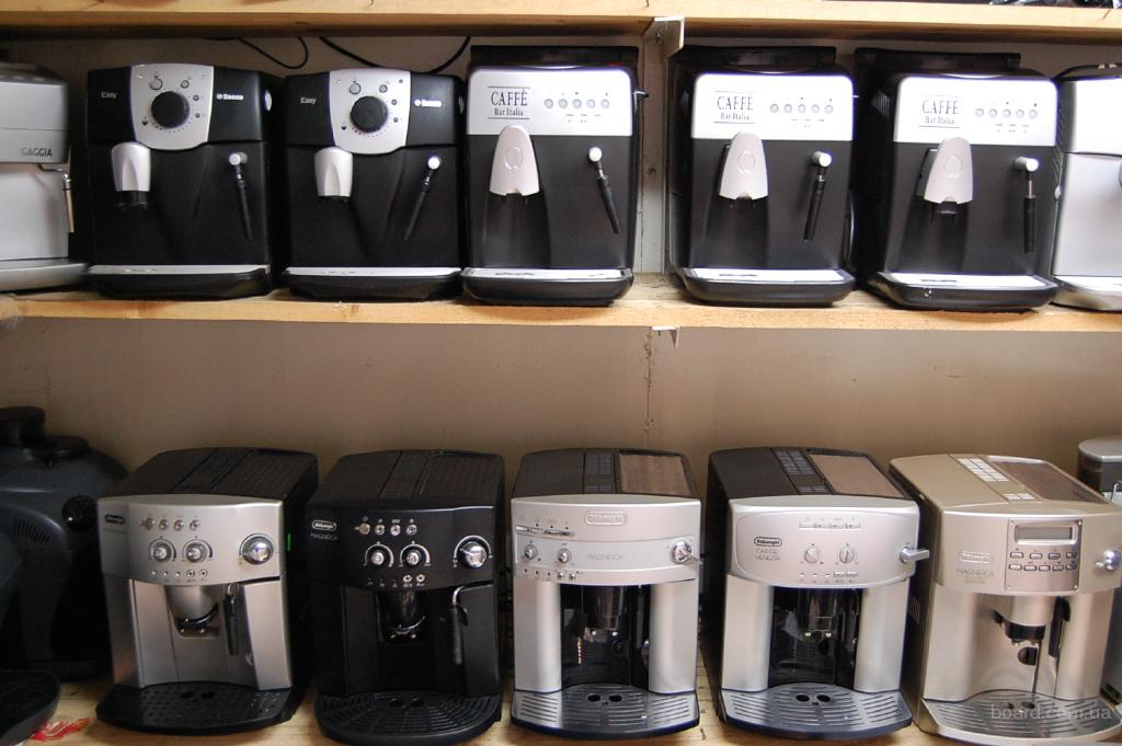

На фото показаны образцы машин , которые не способны приготовить экспрессо априори, только муляж экспрессо .
А такой машинкой , сняв клапан впенивающий и настроив ее вполне можно сварить кофе который и не снился машинке на первой картинке.
НУ и далее идут машинки однорожковые бытовые с серьезными бойлерами , высокой и заоблачной стоимостью
