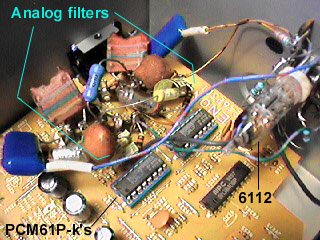

Здравствуйте, имеется CD проигрыватель California Audio Labs Icon, 2 х PCM61P, хочу переделать ФНЧ после цапа, потому что там стоит что то невразумительное, звук соответственный, ниже схема как было изначально и после того что сделал я, сейчас по АЧХ завал -1db на 20khz. А изначально частоты от 10 до 20 khz были опущены на 2 дб относительно основной полки ( жаль графики не сохранил).
Поправьте если что не так.
С уважением Юрий.

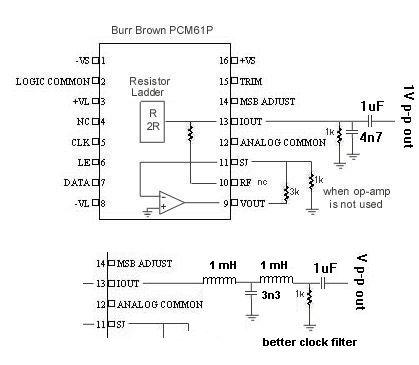

1кОм нагрузки - 1 вольт на выходе , что еще нужно , а , паяльник.
Я бы поставил переменник 1К и регуллировал там громкость

Александр спасибо - только не понял куда 1 ком?
у меня на pcm61 встроеный операционник не используется то есть 9, 10 и 11 нога висят в воздухе.
Мне интересно что бы фнч после цап по минимуму а то и вовсе не крутил фазу на вч - мерять правда нечем.

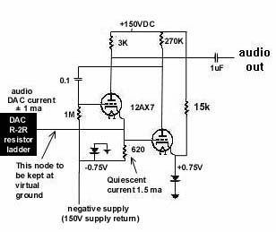

Я бы грузанул I-out через потенциометр проволочный типа ППБ 1 кОм в землю и на сетку лапы , если усь у вас тоже ламповый(если на рисунке правда и с 1кОм можно снянть 1 вольт неискаженного сигнала , даташит читайте сами ) .
Все просто как велосипед , с цапа на первую лампу с гридликом 200кОм к примеру и не давать щелбоанов по лампе :) бо будет кирдык , ну понемаете .
Если дальше камень , то вообще незачем этим заниматься в принципе.
Так делать нельзя ни в коем случае. При 1 кОм неискаженного сигнала не получить в принципе.

А за лампы браться вообще не рекомендую - дорого и геморрно, и не факт, что результат удовлетворит с первого раза.

Следует обратить внимание - в обратной связи используется встроенный в микросхему ЦАП резистор, у АД1861 он выведен на ногу 10.

нужно знать максимальный номинал резистора И/У для этого цапа и чувствительности усилителя и от этого плясать с выбором лампы и потенциометра.
Ну что тут знать - максимально допустимый номинал - 1/10 от выходного импеданса цапа, который для 1861 составляет 1.7 ком; при этом ещё можно считать, что выход работает в режиме генератора тока. Следовательно, 170 ом - максимум. Хотя и такой номинал слишком велик для того, чтобы достичь хорошей линейности. 30 - 50 ом было бы много лучше.
так это 50-60 милливольт , там один каскад с мю 50 в резистиве легко
50 ом - это 50 мВ амплитудных, то есть 35 мВ действующего, то есть каскад должен иметь Ку порядка 60. Одним каскадом это поднять вовсе не так просто, как кажется, тут либо SRPP, либо КП на выход. В общем, без компромиссов не обойтись.
