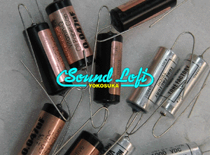

Vitamin Q ,имелись ввиду продукты фирмы Tochi Denki?
Водится у меня такое добро ( пробовал в проход три последовательно 2мкФ/100 вольт )
Поменяю по Украине 6 штук таких на 2 шт 0.22/600 мкФ ФТ-3 :)
Стояли в японском энцефалографе у меня межкаскадными , между ОУ предварительного каскада.
Вложение:
http://www.sound-loft.com/vitaminq.gif
И еще один , 4мкФ /600 вольт ихний бумага в масле трудится первой емкостью после 5ц3с .

зы. Саша, я не знаю какие конденсаторы делали Тоичи, но в конкретном случае под Витамин Q подразумевается бумага-фольга и трихлордефинил.
 Заголовок сообщения: Re: TDA 1541 и ламповый выхлоп
СообщениеДобавлено: 11 окт 2010
Зарегистрирован: 22 мар 2010
Сообщения: 1378
Возраст: 38
Саша, глянул кондёры ваши, конкретно эти маленькие - плёночные, возможно полистирол или полиэтилентерефталат. А ваша бумага в масле (серенький кирпичик насколько помню) похож на КБГ-МН, может быть содержит бифинилы, хотя сомневаюсь что эту гадость могли засунуть в мед. аппаратуру. Хотя при надлежащей герметизации они не страшны.
