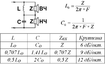

Фильтр первого,максимум второго порядка с частотой разделения 2кгц .Сам считаю - в разніх местах по разному - и на слух дичь какая-то...
Счас просто катушка на 0.56мгн на НЧ и конденсатор 4мкф на верх - но на слух слышно как сч серьезно перекрываются....

Доброго вечера. Шо вы хотите с Али? Готовый кроссовер? :D.
Я сам новичок в колонкостроении, но совет дать попробую (точнее повторю сказанное много раз). Если хотите что-то построить собственными руками, собирайте измерительный микрофон, измерительную коробочку и изучайте софт. Хотя опыт имею небольшой, посоветую чем пользуюсь сам: для измерения параметров Т-С, импеданса и АЧХ программу АРТА, для рассчета акустического оформления BASS BOX PRO и для моделирования акустики- Vituix. Готовые решения если и есть, скорее всего не подойдут. Так что придется своими ручками и головой. :) Даже если и не получится на этих динамиках, получите бесценный опыт :geek:
П.С. как-то на мой ненаметанный глаз, 0,56 мГн для среза нч на 2 кГц маловато... И если подпирать 10гд-36 пищалкой то его вч рупор нужно удалить.

попробовал увеличить крнденсатор до 14мкф

оказывается сдвоенное НЧ тоже сдвигает фазу - так что с ВЧ нужно было подключать синфазно(по классике такого фильтра противофазно).Немного задемпфировал НЧ ватой,буквально поллитра)))) пропал резонанс на 125 Гц(забыл о нем ранее написать) и серьезно ослаб на 220-500гц.

запарралелил НЧ 55ю мкф попроверял фазы....вроде хорошо на джазе,акустике....с електробасами техно м металлом плоховато - еще надо демпферить и,вроде,усилок по питанию кондерами кормить - при сильных басах громкость остальных частот проседает.
