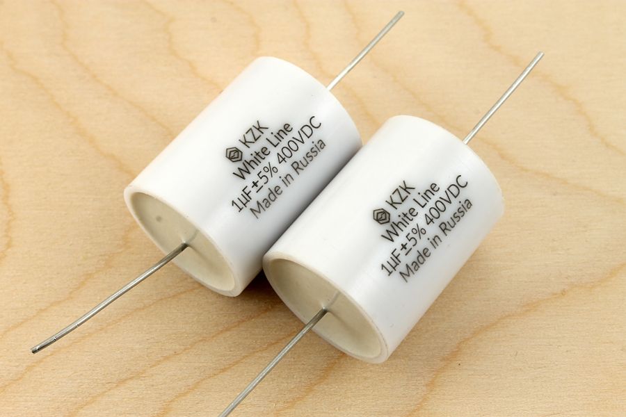

Таки зашунтировал катодные ризисторы 6ж3, основание фундамента окрепло и увеличилось, но пострадало разрешение на самых мелких нюансах.... Скорее всего уберу. И надо наверное просто послушать его ничего пока не предпринимая.... Но руки , блин, чешутся раскрыть весь возможный потенциал, враз! :happy-smileyflower: Смотрю вот на катодные резисторы 6с41с (750 Ом, 24 ватта) , они шунтированы электролитом 2000,0х 200 не прикрутить ли туда пленки, бумаги, или серебра? Может сообщество что присоветует из своего опыта шунтрирования катодных резисторов выходных триодов???

Их есть у меня, так же есть К78-34 в таком же корпусе и новодельные https://i.siteapi.org/1cHD8w9-UQ9VtzImU ... 0okkcscc84 https://i.siteapi.org/xDq_LSFd-CoecAzqP ... 4a5eab.jpg Попробую . Оранж которые, кстати, не пленочные а фольговые

Игорь, где такие Оранжи водятся? Слушать довелось, как они "на ух" ?
