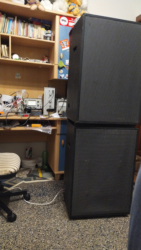

Заимел Колонки, подключил к тр. ус. звук просто поверг меня в транс. Не хватает "ламповости", но теперь я понял что усилитель и качество эго звучания зависит от всего тракта и АС.
