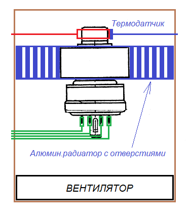

как Вы планируете крепить лампу?
Бесшумно пропустить 3 литра воздуха в секунду через такой радиатор нереально
Через штатный, пожалуй нереально. А если так?

Виктор, а какие параметры унч вас интересуют? У меня проект вызывает сомнения только в уровне THD при максимальной мощности. Уже говорил, пока не будет реальных ВАХ лампы, вплотную не возьмусь за него. Для получения 10вт (в SE) есть другие кандидаты, более доступные. А если замахиваться на ГМ-5Б, то надо выжимать максимум возможного. :)
Ограничением будет только "бесшумность охлаждения".
P.S. заметил ошибку в картинке выше, извините, торопился :doh:

Да где же их взять, родные панели? Доступа к разборке военного оборудования у меня нет. На известных торговых площадках таких объявлений не встречал.. Разве по названию гуглить. Кстати, а Вы не могли бы посмотреть маркировку на своих панелях, как они называются? Тогда шансов найти станет больше.
Виктор написал про "3 литра воздуха в секунду". Озадачился, откуда такая цифра. Сейчас догнал.
В паспорте лампы сказано: "Расход воздуха при его начальной температуре +25°С и предельно допускаемой мощности, рассеиваемой анодом, 300 Вт, должен составлять 35 м3/ч".
Считаем: 35000л : 3600сек = 9,72л/с. Для 100вт примерно втрое меньше.
Площади штатного радиатора будет явно недостаточно для бесшумной работы охлаждения. Именно шум воздуха, проходящего через сечение около 11кв.см (площадь сечения радиатора) будет заметен, а не шум вентилятора. Без дополнительного радиатора, вероятно, не обойтись.
Например, "на 2000 оборотов в минуту, условный 120-мм вентилятор способен создать поток силой в 80 кубических футов в минуту". (2250л/мин.)
"Для комфортной работы, обороты следует понизить минимум вдвое". Получим 1125л/мин. С учетом динамического сопротивления ребер радиатора, эфф.поток будет не больше 900л/мин или 15л/сек. По 7,5л/сек на лампу. Можно применить один вентилятор для охлаждения двух ламп, если расположить в общем боксе.
Динамическое сопротивление дополнительных радиаторов при плотном расположении отверстий, отнимет не меньше половины потока воздуха. То есть, получить 3л/сек вполне реально. А вот как посчитать акустический шум я не знаю. Могу только умозрительно предположить :whistle:

А по охлаждению лучше придумать что-нибудь бесшумное. Может элементы Пельтье или водяное охлаждение :shock:

Именно шум вентилятора а не шум воздуха через радиатор !!!

Бесшумное охлаждение без вентилятора который дует на ножки не прокатит ! Температура с анода будет идти вниз к ножкам поэтому нужен обдувчив хоть и небольшой а нужен. Если конечно использовать лампу с общей мощностью не более 50 ват можно, и то нужна естественная конвекция воздуха на ножках , чтоб воздух от ножек вверх шёл ...
Всё что выше 50 ват как не крути нужен обдувчик ножек , повторюсь: - Главное температура на ножках !!! Температурой анода можно не заморачиваться...разумеется в разумных пределах.

Хороший радиатор можно приспособить от ГС35, надо немного расточить под посадку ГМ5Б...
