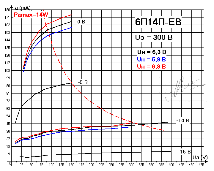

Кроме того. Я как-то показывал картинку, коллеги отнеслись с прохладцей..
Aleksander8
Собрал стабилизатор на LM317. Точность удержания напряжения =/- 0,02 В. Снял ВАХ 6П14П-ЕВ при разных напряжениях накала:
