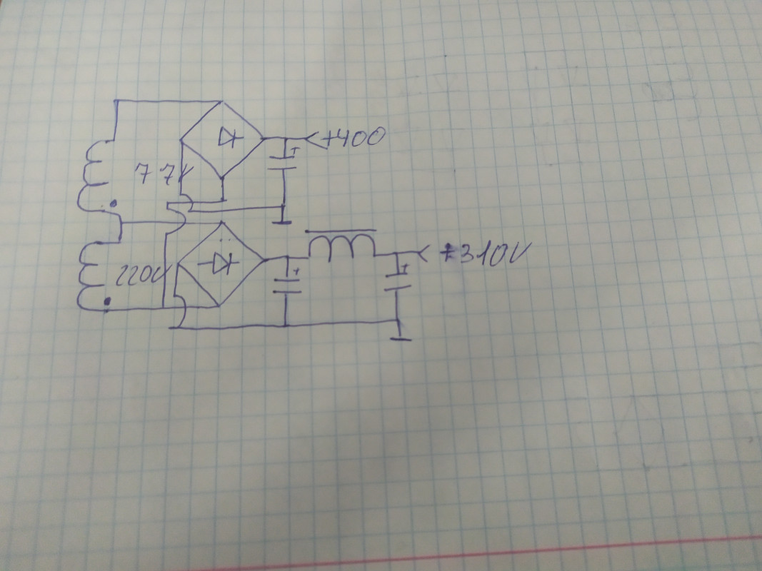

собрал по этой схеме блок питания для полной роскачки выходной ламп а она не работает(

на обеих выходах +300 и +400 одинаковое напряжения 430вольт( пока розбираюсь с этой проблемой.

все розобрался, сьекономил проводок.
